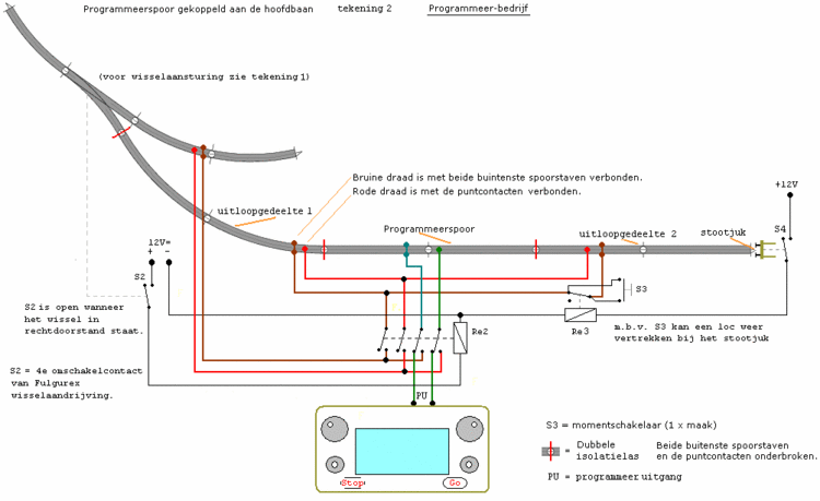

Er wordt voor gewaarschuwd dat het programmeerspoor nooit electrisch met de hoofdbaan verbonden mag worden, anders is de kans zeer groot dat een uitgang van de centrale defect raakt! We moeten er daarom voor zorgen dat bij de scheidingen (Zie tekening 2 en 3), zowel de buitenste spoorstaven als de puntcontacten geen verbinding hebben. Op de drie scheidingen brengen we daarvoor twee isolatielassen aan tussen de spoorstaven en we zorgen ervoor dat de PuCo's van beide stukken rails geen contact kunnen maken.

Het relais (Re2) staat in de programmeerstand.
Tekening gemaakt door: Fred Eikelboom
Mocht een loc 'ervandoor' gaan tijdens het programmeren, in de richting van het stootjuk, dan stopt deze in uitloopgedeelte twee, omdat uitloopgedeelte twee door Re2 spanningloos geschakeld is. Datzelfde geldt voor de andere richting. Mocht een loc tijdens het programmeren de andere kant op rijden, dan stopt deze in uitloopgedeelte één, omdat uitloopgedeelte één eveneens door Re2 spanningloos geschakeld is.

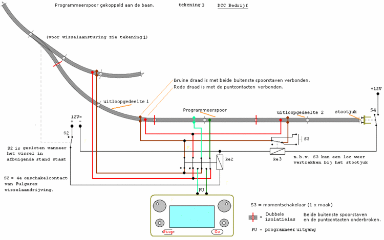

Afbeelding: E16.03.02-03
Het relais (Re2) staat nu in de normale rijstand. De programmeeruitgang is afgekoppeld door Re2.
Re2 zorgt er dus voor dat òf de programmeeruitgang, òf de normale uitgang met het programmeerspoor verbonden is.
Wanneer nu een loc richting stootjuk zou rijden, dan zorgt een schakelaar, welke verbonden is met het stootjuk er voor, dat de spanning op uitloopgedeelte twee afgeschakeld wordt en de loc stopt. Keren we de rijrichting van de loc om en drukken daarna op S3, dan kan de loc weer in de juiste richting vertrekken.
