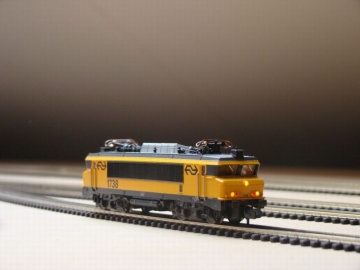

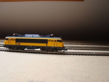

Adressen Bij digitaal werkt dat anders. Elke decoder heeft een eigen adres. Dit kan een kort adres zijn met een waarde tussen de 0 en 255 zijn of een lang adres met een waarde tussen de 0..9999 ( Beide maximum waarden zijn afhankelijk van de gebruikte decoder en kunnen dus anders zijn ) Zoals is uitgelegd worden opdrachten van de gebruiker door de centrale op de baan verzonden. Deze opdrachten gaan vooraf door het adres van de specifieke locomotief die de gebruiker wil bedienen. Dus de opdracht zal bijvoorbeeld luiden: Lok 1700 Licht aan. Het is standaard dat een nieuwe decoder als adres de waarde 03 heeft. Daarbij is het belangrijk te weten dat als er twee locomotieven op de rails staan met allebei adres 03, deze allebei zullen reageren op commando's voor adres 03. Dus wil je meerdere locomotieven tegelijk gebruiken dan zul je de adressen moeten wijzigen. Hoe we dit doen komt in het hoofdstuk Programeren Decoder aan bod. Daadwerkelijk rijden Als we nu willen rijden, selecteren we eerst het juiste adres, adres 1700, en geven vervolgens de trein opdracht om vooruit te rijden. Wanneer we nog een tweede locomotief op de baan plaatsen met adres 5 kunnen we deze onafhankelijk van de loc met adres 3 bedienen. Dus we selecteren dan adres 5 en geven de locomotief de opdracht om bijvoorbeeld achteruit te rijden. Nu zullen beide loks tegelijk rijden waarbij lok 3 vooruit rijdt en lok 5 achteruit rijdt. |
