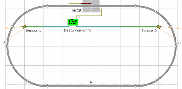

Bij het aansturen van de regel-elektronica voor een overweg dienen we rekening te houden met voldoende afstand van de Opto-sensoren tot de overweg. Ook de positie van de sensoren is belangrijk. Wanneer een Opto-sensor te dicht bij een overweg wordt geplaatst, loopt u het risico, dat op het moment dat een trein passeert, de slagbomen nog niet volledig gesloten zijn. Ook wanneer de Opto-sensoren 'de verkeerde kant op kijken' zullen de slagbomen te laat helemaal gesloten zijn. U moet ook rekening houden met de snelheid van de treinen. Wanneer de treinen (zeer) snel de overweg kunnen naderen, dient de afstand tussen de Opto-sensor en de overweg navenant groter te zijn.

Afbeelding: E16.02.07-01
Lichtsluizen foutief opgesteld
Tekening gemaakt door: Fred Eikelboom
Op tekening E16.02.07-01 hierboven, zien we dat de sensoren dwars op de rails 'kijken'. Pas wanneer de trein die vanaf punt A bij punt B aankomt, zullen de bomen in beweging komen. Hetzelfde geldt wanneer de trein vanaf punt A bij punt C aankomt. Gevolg is dat de trein al op de overweg rijdt, terwijl de bomen nog niet volledig gesloten zijn.

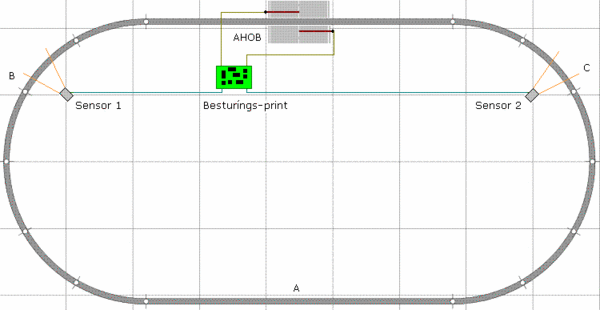

Afbeelding: E16.02.07-02
Lichtsluizen goed opgesteld
U moet er dus voor zorgen dat de trein eerder 'gezien' wordt. Dat kunt u doen door de sensoren verder van de overweg te plaatsen en ook door te zorgen dat de sensoren 'in de richting van de trein kijken' zoals in tekening E16.02.07-02 aangegeven is. De trein komende vanaf punt A, zal nu eerder door het 'blikveld' van de sensor bij punt B of C rijden en daardoor zullen de bomen eerder dicht gaan.
Wanneer er naast het getekende spoor nog een ander spoor ligt, zou het kunnen dat de treinen op dat andere spoor ook door de sensoren gezien worden. Dan moeten we de hoek en de positie van de sensoren zodanig kiezen, dat die andere trein niet 'stoort' op de werking van onze overweg. Willen we echter dat de sensoren beide sporen 'in de gaten houden', dan moeten we er voor zorgdragen dat beide sporen goed door de sensoren gezien worden. Dat vereist soms enig experimenteren met de opstelling.
