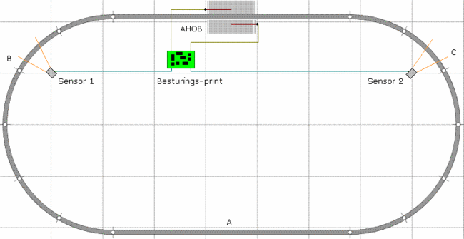

Op tekening E16.02.07-01 hierboven, zien we dat de sensoren dwars op de rails 'kijken'. Pas wanneer de trein die vanaf punt A bij punt B aankomt, zullen de bomen in beweging komen. Hetzelfde geldt wanneer de trein vanaf punt A bij punt C aankomt. Gevolg is dat de trein al op de overweg rijdt, terwijl de bomen nog niet volledig gesloten zijn.

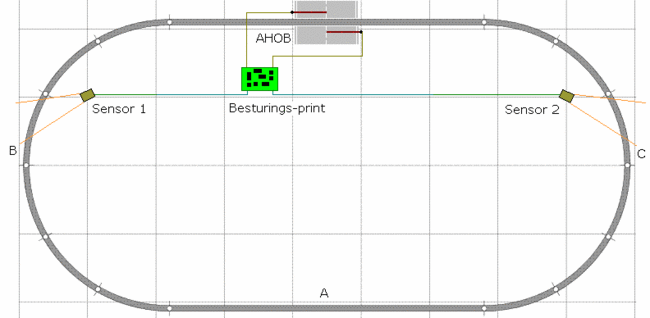

U moet er dus voor zorgen dat de trein eerder 'gezien' wordt. Dat kunt u doen door de sensoren verder van de overweg te plaatsen en ook door te zorgen dat de sensoren 'in de richting van de trein kijken' zoals in tekening E16.02.07-02 aangegeven is. De trein komende vanaf punt A, zal nu eerder door het 'blikveld' van de sensor bij punt B of C rijden en daardoor zullen de bomen eerder dicht gaan. Typen Opto-sensorenEr bestaan twee hoofdsoorten: Opto-sensoren die werken d.m.v. reflectie en Opto-sensoren welke 'aangestraald' worden door een LED of Infrarood-LED.
