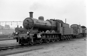

Het verleden
Afbeelding: E08.01.06-03
NS 3779 met tweepuntssein
Bron: Eelco Storm
In het stoomtijdperk voerde het materieel overdag geen verlichting. 'Savonds ontstak men olielantaarns (zie: foto E08.01.06-03).
Vroeger was het nodig om regelmatig te controleren of een trein nog compleet was. Deze controle werd uitgevoerd door het personeel op stations en in seinhuizen, alsmede blokwachters. De controle gebeurde door middel van het sluitsein. Zolang de laatste wagen sluitseinen heeft, is de trein nog compleet. Als de sluitseinen er niet zijn, heeft de trein dus mogelijk onderweg één of meer wagens verloren en kan een volgende trein dus niet zomaar vertrekken. Het personeel was getraind om naar de achterkant van een passerende trein te kijken, om te controleren of het sluitsein nog aanwezig is.
