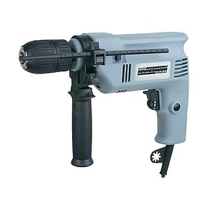

NLWP Handboormachine.jpg Boormachine Conrad810040-01.jpg Dremel Conrad823882-01.jpg
Afbeelding: 04 Afbeelding: 05 Afbeelding: 06
Hand-boormachine met tandwieloverbrenging    Elektrische boormachine Dremel
Bron: nl.wikipedia Bron: conrad.nl Bron: conrad.nl
Tegenwoordig gebruiken we moderner gereedschap, zoals de handboormachine (zie: afbeelding 04), de elektrische boormachine met regelbaar toerental (zie: afbeelding 05) en de Dremel (zie: afbeelding 06).

In het begin kunt u volstaan met de klassieke doos, met per 0,5 mm. oplopende maten. Een doos boortjes met oplopende maten per 0,1 mm. is, zeker in het begin, niet persé nodig. U kunt dan volstaan met een simpel handboormachientje. Een elektrische Proxxon of Dremel met een boorstatiefje is natuurlijk veel handiger dan een handboormachientje, maar is niet meteen noodzakelijk.

  • boormachine met regelbare snelheid
