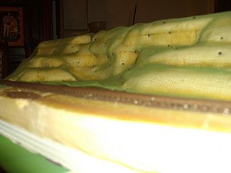

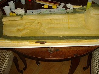

Begonnen wordt om de grondplaat met hardschuim te bekleden. Daarna worden daarop met houtlijm stroken hardschuim (polyfoam) geplakt. Dat schuim wordt in de Duitse bladen vaak Styrodur genoemd, en hier bij de Nederlandse bouwmarkt is het Roofmate. Piepschuim, waar op dezelfde wijze een berg van kan worden gebouwd, is minder gemakkelijk te bewerken. Het heeft tevens als nadeel dat het veel meer hinderlijk statisch afval geeft.
Afbeelding: 10 Afbeelding: 11
Eerste begin .
Foto gemaakt door: Paul Smits Foto gemaakt door: Paul Smits
De volgende stap is het in model brengen van de bergen. Daarvoor kunt U diverse gereedschappen gebruiken, zoals ijzerzaagblad, houtrasp,grove vijl, stanleymes en dergelijke.
Afbeelding: 04 Afbeelding: 05
Eerste begin .
Als de berg in model is, wordt hij geschuurd met schuurpapier (korrel 100) .
