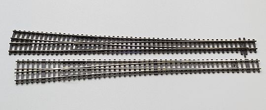

Hier een aantal foto's van het wissel (zie: afbeelding 20, 21 en 22). Het is heel lang en dus niet zo gemakkelijk te fotograferen. Het gaat hier om een links wissel EW 190-1:9 (74901). De wissels zijn vervaardigd volgens de originele ontwerpen van de Reichsbahn. Een vergelijking met een tekening op schaal, toont aan dat het grootspoorvoorbeeld exact overeenkomt met het model.
Afbeelding: 20
Links wissel 74901 49-190-1:9
Bron: Lars-Christian Uhlig
Afbeelding: 21
Afbeelding: 22

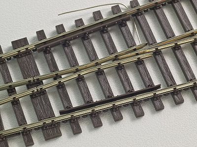

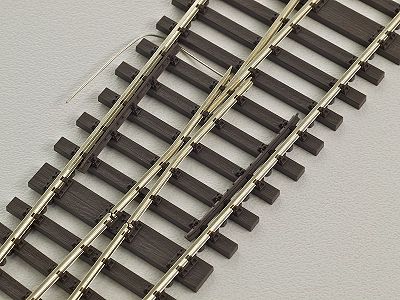

De tongbeweging
Naast de, van de flexrail reeds bekende, fijne detaillering van de houten spoorbielsen, valt de tongbeweging op. Deze bestaat uit twee zwarte messing delen die in het midden verbonden zijn door een isolerend stukje kunststof, waarin een gaatje zit voor de verenstalen draad van een wisselaandrijving (zie: afbeelding 24). Aan de buitenzijde van de tongbeweging zijn aan weerskanten twee kleine gaten aangebracht, waaraan u eventueel een wissellantaarn kunt bevestigen.
De wisseltongen zijn zodanig gemonteerd dat ze vrij gemakkelijk bewegen, maar er nog steeds voldoende wrijving is, om ze zelfs zonder de druk van een aandrijving in de eindposities te houden. De wisseltongen bestaan uit normaal railprofiel. In de bielsen onder de wisseltongen is in lengterichting een uitsparing gefraist, waarin de tongen heen-en-weer kunnen bewegen. Bij het origineel is het profiel van de wisseltongen lager dan het normale spoorstaafprofiel, omdat daar de tongen op glijplaten liggen. Voor een serieproduct is de gekozen oplossing mijns inziens prima. De uiteinden van de tongen lopen zeer spits toe en liggen zeer goed aan.

Afdekplaatje voor gat in treintafel Afdekplaatje laat kleine opening vrij voor verenstalen draad De onderzijde
Bron: Lars-Christian Uhlig Bron: Lars-Christian Uhlig Bron: Lars-Christian Uhlig
Een zeer doordacht detail is een klein kunststof plaatje met ballast-imitatie (zie: afbeelding 25). Dit is zo ontworpen dat het precies in de ruimte onder de tongbeweging past. Het laat alleen een kleine sleuf open voor de verenstalen draad van de wisselaandrijving (zie: afbeelding 26). Het spreekt vanzelf dat het kunststof plaatje later nog geverfd moet worden in zelfde kleur als de ballast.
De adviesprijs van de wissels is €38,80 en van de flexrail €5,80 (prijspeil 2012). Zie voor de huidige prijzen de website van Weinert (zie 'Meer informatie'). De hoogte van het spoorstaafprofiel is, zoals hierboven al aangegeven, 1,9 mm. (code 75) en is hetzelfde als bij PECO. De wissels hebben een radius van 190 m. (2180 mm. in model). De standaard wissel heeft een hoekverhouding van 1:9. De vertakkingshoek bedraagt 6,6 graden. De boog van de afbuigende spoorstaaf eindigt bij het puntstuk. Er is ook nog een wissel leverbaar, waarbij de spoorstaaf van de boog door het puntstuk loopt. Het heeft een hoek van 8.6 graden. Op de website van Weinert zijn de actuele gegevens beschikbaar. Dit zijn foto's/scans van de wissels en tonen dat alle vormen vrij precies zijn.
Van onderen gezien herkennen we de punten waar de bielsen vast met de spoorstaven verbonden zijn (zie: afbeelding 27). Dientengevolge is het wissel relatief stabiel. Het laat zich in geringe mate buigen. Vandaar dat Weinert adviseert om bij het plaatsen van het wissel een stalen liniaal te gebruiken voor het uitlijnen.
De eveneens aangeboden flexibele wissels beschikken niet over een vaste verbinding tussen de bielsen en de spoorstaven, en zijn om te vormen tot meegebogen wissels. Hun montage is iets moeilijker, want hier moeten de spoorstaven ter plaatse van het puntstuk op lengte gemaakt worden, anders staat de tongbeweging scheef.

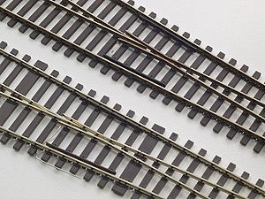

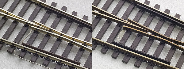

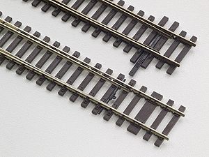

Strijkregels en puntstuk
Afbeelding: 28 Afbeelding: 29
Zeer fraai puntstuk Hier vallen ook de smalle strijkregels op
De strijkregels komen exact overeen met de 3200 mm. lange, kortere variant van het origineel (er waren er ook met S 49-profiel van 4600 mm. lengte). De fijn gedetailleerde strijkregels bestaan uit kunststof, in dezelfde kleur als de bielsen. Aan de binnenzijde zijn schroefkoppen aangebracht, omdat daar de flenzen van de wielen niet kunnen komen (zie: afbeelding 28 en 29).
De sleufbreedten komen overeen met de huidige versie van NEM 110. Bij de strijkregels is de sleufbreedte ongeveer 1,3 mm., terwijl bij het puntstuk de toegestane minimummaat van 1,1 mm. aangehouden is. Hierdoor is verzekert dat zelfs 2,2 mm. Finescale-wielstellen, zonder in het puntstuk weg te zakken, over het puntstuk kunnen rijden.

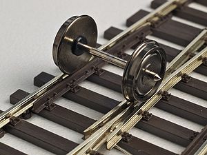

Dan wil ik nog wat foto's tonen van verschillende wielstellen op het puntstuk. Eerst een NEM wielset met de gebruikelijke hoge flens, welke helaas door de industrie nog steeds standaard geleverd wordt. De breedte van het wiel is iets meer dan 2,8 mm., zodat de 2,2 mm. brede puntstuk-kloof gemakkelijk overbrugd wordt (zie: afbeelding 30).
Afbeelding: 30 Afbeelding: 31 Afbeelding: 32
Hoge NEM-wielset van Kleinmodellbahn Weinert wielset Luck wielset
Door de tamelijk smalle sleufbreedte van 1,1 mm. bij het puntstuk, zakt een Finescale-wiel maar heel weinig weg, wat in het normale bedrijf waarschijnlijk nauwelijks opgemerkt zal worden.
In situaties waar een dergelijk wissel op een dwarshelling geïinstalleert wordt, zou het kunnen gebeuren dat een wielflens, bij de spits van het puntstuk, op het puntstuk gaat lopen, bijvoorbeeld wanneer in het afbuigende spoor een stijging begint, of wanneer het gehele wissel op een dwarshelling ligt. Dit kan vooral optreden bij locomotieven met lange voorloopassen of bij voertuigen met een grote wielbasis.
Om te voorkomen dat bovenstaande 'oplopen' ontstaat, zijn er strijkregels van messing leverbaar. Hieraan kunnen dunne reepjes messing aan de binnenzijde worden gesoldeerd, zodat de sleufbreedte verkleind wordt tot 0,9-1,0 mm. Een gemengd bedrijf met smalle en brede wielsets is dan echter niet meer mogelijk...
Die zijn echter tot nu toe allemaal tests en overwegingen aan de keukentafel. Gefundeerde conclusies zullen pas mogelijk zijn, wanneer de wissels geïinstalleert zijn en getest zijn onder echte bedrijfsomstandigheden. Mijn huidige favoriete wielsets komen eveneens van Weinert, waarbij de wielbreedte slechts 2,6 mm. is (zie: afbeelding 31). Ook hier zijn er geen problemen bij het rijden over de kloof in het puntstuk, want de wielbreedte is groter dan de breedte van de kloof. Volgens de huidige NEM 310 zijn zelfs wielsets met de minimale wielbreedte van 2,4 mm. toegestaan in de aanwezige sleufbreedte van 1,1 mm. naast het puntstuk!
Iets problematischer dan het wegzakken van een wiel, kan het tegen het puntstuk 'oplopen' van een Finescale-wiel zijn. Daar de wielbinnenmaat van een Finescale-wielset 14,8 mm. is, kan de strijkregel er niet voor zorgen dat de wielflens voldoende vrij langs het puntstuk geleidt wordt. Bij mijn test-wielset was er slechts een nauwelijks merkbaar rukje aanwezig, totdat het wiel de juiste weg had gevonden. Maar dit is een extreme situatie, omdat heel vaak de wielen de strijkregel niet eens raken bij het over het wissel rijden. En hoe het eruit ziet bij treinen met verschillende lengten en met zware voertuigen moet de praktijk nog uitwijzen.
En tot slot is een Finescale-wielset van Luck te zien (zie: afbeelding 32). De wielbreedte is ongeveer 2,25 mm., waarvan 0,6 mm. voor rekening van de wielflens komen. Er blijft dus 1,65 mm. over voor de breedte van het loopvlak. Dit is smaller dan de 2,2 mm. brede puntstuk-kloof, waardoor het wiel een beetje in de puntstuk-kloof kan wegzakken (zie: afbeelding 33). In welke mate dit in bedrijf merkbaar is, moet nog worden getest.

Hier de geometrische gegevens die zijn opgegeven door de fabrikanten van de twee wissels (lengte, radius/hoek) die elk een EW 190 - 1:9 zijn.
Weinert: 375 mm., 2180 mm./6,3 graden
Tillig:      389 mm., 2200 mm./6,34 graden.

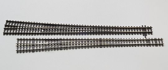

Op de FREMO bijeenkomst in Bonn-Oberkassel kon ik een Tillig Elite EW 6 wissel vergelijken met een wissel van Weinert.
In de directe vergelijking valt meteen op dat het Tillig wissel (boven) iets langer is dan het wissel van Weinert (onder). De ligging van de bielsen is, zoals al eerder besproken, verschillend. Waar Weinert de typische dubbele bielsen van de Reichsbahn bouwwijze heeft toegepast, ontbreken deze bij Tillig, welke een aanzienlijk jonger grootspoorvoorbeeld heeft.
Afbeelding: 37 Afbeelding: 38
Onder Weinert, boven Tillig Links Weinert, rechts Tillig
Van mijn kant ben ik zeer verheugd door de komst van de Weinert wissel. Deze stelt een maatstaf voor alle recente grootserie wissels, en dat tegen een zeer aantrekkelijke prijs. Dat Rolf Weinert het serieus meent, wanneer hij van een 'railsysteem' spreekt, tonen de interessante onderdelen die een zinvolle aanvulling zijn op de flexrails en de wissels.
Wanneer de puntstukken naast elkaar worden gelegd, blijkt duidelijk dat de twee fabrikanten hun wissels van verschillend lange aansluitsporen hebben voorzien. De boog van de originele Reichsbahn-wissels begint niet bij het puntje van de tong, maar in theorie in het midden van de dubbele bielsen. Weinert heeft dus twee bielsen extra toegevoegd, die eigenlijk geen deel uitmaken van het wissel. Het theoretische begin van de boog bij Tillig komt exact overeen met het begin van de wissel. Het einde van de wissel is bij de originele Reichsbahn-wissel wederom bij de dubbele bielsen, die op hun beurt onder beide afgaande sporen doorgaan. Vanaf dat punt kan het Weinert-wissel ook precies volgens het grote voorbeeld ingekort worden. Bij Tillig is dit punt moeilijk te bepalen. Over het geheel genomen zijn de afgaande sporen duidelijk langer dan bij het Weinert wissel (zie: afbeelding 35).

Beide fabrikanten denken aan de modelspoorder en voorzien de puntstukken van een aansluitmogelijkheid voor de puntstukpolarisatie. Het aansolderen van een draad aan een spoorstaaf leidt te vaak tot het smelten van de railstoelen, wat ter plaatse van het puntstuk tot fatale gevolgen kan leiden. Tillig (rechts) monteert een soldeeroog, terwijl Weinert (links) een stevige draad monteert.
De ongeveer even lange strijkregels zijn bij Weinert iets meer filigraan uitgevoerd. Het kunststof profiel is iets dunner en bovendien zijn de schroefkoppen aan de binnenzijde ook aanwezig.
Voordat ik op de strijkregels als afzonderlijk verkrijgbare onderdelen in ga, kan ik hier al verklappen dat ze zeer geschikt zijn om de Tillig wissels naderhand te verbeteren. De voet van de Weinert strijkregel is een ietsepietsie smaller dan bij Tillig. Daarom moet u er op letten dat u de strijkregel zo plaatst dat de sleufbreedte 1.3 mm. blijft.
Beide wissels zijn mijn inziens uitstekende industrieproducten, waarbij de Weinert wissels, wat detaillering betreft, een stuk verbetert zijn, in vergelijking met de vijf jaar oudere Tillig-wissels. Welke wissel de voorkeur krijgt van de modelspoorder hangt zeker niet alleen daarvan af, maar ook van het toepassingsgebied: Tillig komt overeen met het naoorlogse ontwerp van tijdperk III, vooral op het gebied van de DR. Weinert komt overeen met de Reichsbahn-bouwwijze vanaf tijdperk II. Dit materiaal was later meer in nevensporen en nevenbanen te vinden.
En last-but-not-least zal ook de vraag een rol spelen, of men toe kan met één radius, of dat er zoals bijv. bij Tillig, wissels gewenst zijn met een kleinere radius. Daar Rolf Weinert nog maar net met zijn railsysteem begonnen is, wachten we er met spanning op hoe aangekondigde verdere uitbreidingen er uit zullen zien.
