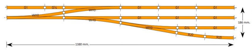

Railgeometrie
Wisselhoek en spoorafstanden bepalen in hoge mate de aard en vorm van de railfiguren. Om bijvoorbeeld van spoor te wisselen, heeft men te maken met (a.) de lengte van de wissels en (b.) de gekozen wisselhoek. Beide bepalen daarmee ook de feitelijk te realiseren spoorafstand. Nu is spoorwegmodelbouw altijd een compromis, en bij gebruik van standaard railmaterieel van bijvoorbeeld Fleischmann, Märklin, Roco of een railspecialist als Tillig, zult u zien dat dit behoorlijke consequenties heeft voor de layout van uw modelspoorbaan.
Aard en vorm van het railmateriaal wordt ook wel aangeduid met railgeometrie. En een ding is daarbij meteen duidelijk, de standaard h.o.h.-maat van 4,598 cm. wordt met het meeste standaard railprogramma niet gerealiseerd.

Om duidelijk te maken wat de consequenties van e.e.a. zijn, geven we een railfiguur dat uitgewerkt is met verschillend railmateriaal.
Märklin K-rails
E04.02.03-02
