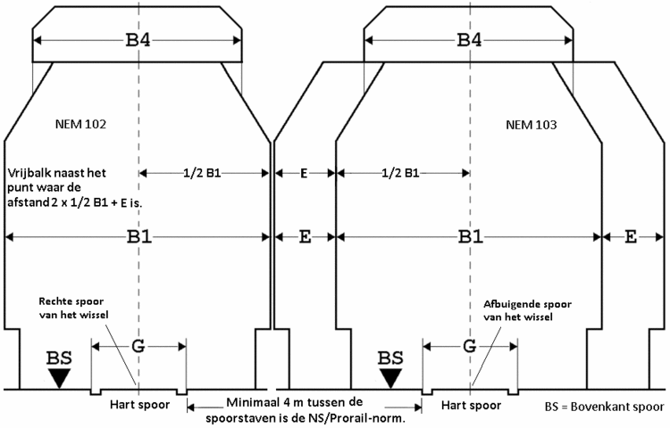

Wissel, kruising of kruiswissel afwerken met vrijbalk, imitatie-wisselmotor, kabelgoot, verwarmingHet aanbrengen van details maakt het werk geheel af. De vrijbalk (bij het grootspoor ook wel 'vrije-ruimte merk', of 'vrije-ruimte balk' genoemd) wordt vaak vergeten, maar is juist een detail dat iets extra's toevoegt. Bovendien heeft hij ook een nuttige functie. De vrijbalk geeft namelijk de plaats aan, tot waar rollend materieel mag worden opgesteld zonder dat botsingen met rijdende treinen op het naastliggende spoor kunnen optreden.
In feite wordt de plaats bepaald door het profiel van vrije ruimte (zie NEM 102 en 103, hieronder bij 'Meer informatie'). De afstand tussen de hartlijnen van de sporen dient ter plaatse minstens (B1 + 2E) te bedragen, zie: afbeelding 04.
' 'Punt 1.4 De vrijbalk. Het vrije-ruimte merk, ook wel vrije-ruimte balk of vrijbalk genoemd, geeft aan tot waar het spoor bezet mag worden als twee sporen elkaar kruisen of samenlopen, zoals in een wissel gebeurt. Dit om aanrijdingen te voorkomen. Nu is het zo dat twee sporen elkaar nooit dichter dan 4 m mogen naderen, zodat de vrije-ruimte profielen (PVR) elkaar niet kunnen raken. Dit houdt dan ook in dat je nooit rechtop kunt blijven staan aÌs twee treinen over de naast elkaar liggende sporen naderen. Er is n.l geen ruimte meer. Dit kan alleen op plaatsen die als looppad aangegeven zijn. Bij een wissel ligt het vrije-ruimte merk dus op dat punt waar de vrije-ruimte profielen nog niet in elkaar overvloeien. Een wagen mag met z'n buffers tot aan het vrije-ruimte merk komen. Er bestaat dan geen gevaar voor aanrijding met een trein of rangeerdeel op het nevenspoor. Voor een wissel 1 : 9 geldt bijvoorbeeld tg x = l / 9, dus wanneer de sporen 4 m uit elkaar moeten liggen, zaI de vrije-ruimte balk op 4 x 9 = 36 m van het mathematisch punt verwijderd moeten liggen. Bij andere wisselverhoudingen, zoals 1 : 12, 1 : 15 en 1 : 20, zal de afstand tussen het mathematisch punt en de vrijbalk nog groter worden.' ' (einde citaat)
