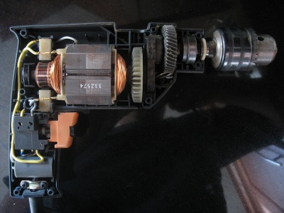

Een boormachine met inschakelbaar klopboormechanisme is in de beginfase van de bouw van een modelbaan zéér bruikbaar. Daarvoor geldt hetzelfde; besteedt er niet te veel geld aan. Naarmate je vordert met de bouw van een baan, kom je op een zeker moment toe aan het bedraden. Dan zijn handige hulpmiddeltjes:

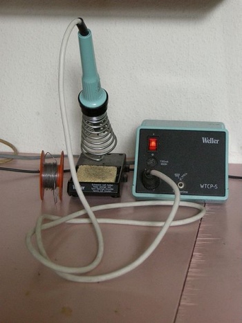

Soldeerbout. Deze kan in principe heel eenvoudig zijn. Neem er één van ongeveer 40 Watt, zwaarder is onnodig.
Een soldeerstation behoort al tot de 'luxe' voorzieningen.

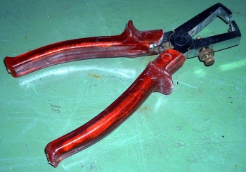

Een afstriptang om isolatie te verwijderen. Met een scherp mes gaat het ook, maar lastiger.
