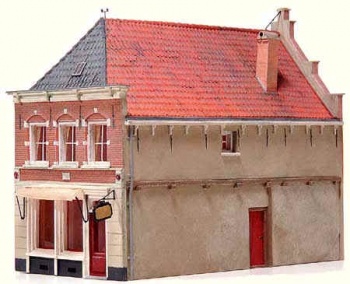

Een prachtig model van Artitec, dat helaas niet meer verkrijgbaar is, is het volgende model:
Alle gevels zijn verschillend, zodat hetzelfde model op meerdere manieren geplaatst kan worden op de modelspoorbaan.
