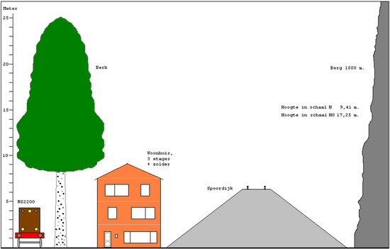

Vertaald naar hoogteverschillen op schaal is het normaliter onmogelijk om binnen normale modelspoor-proporties realistische heuvels en bergen te maken. Wel is het mogelijk om realistische hellingen en hoogteverschillen te maken, of om de illusie van berghellingen te wekken. Bij een foto is immers ook maar een deel van de werkelijkheid te zien. En een modelbaan is een ultieme poging om de werkelijkheid te vangen in een 3D afbeelding.
Afbeelding: 01
Schaalhoogten
Tekening gemaakt in schaal 1:160 (N)
Foto gemaakt door: Fred Eikelboom
Op een modelspoorbaan naar Nederlands voorbeeld op de juiste schaalhoogte blijken de dijken of heuvels in Utrecht of Drenthe ineens "bergachtige" afmetingen te hebben. En dat zijn nog niet eens de heuvels in Limburg, die al zo hoog zijn dat ze op schaal niet na te bouwen zijn op een modelspoorbaan.
De Vaalserberg, eigenlijk nog maar een heuvel, is 323 meter hoog. In schaal N zou dat betekenen dat er een berg van 323/160 = 2 m hoog moet komen, terwijl diezelfde berg in schaal H0 323/87 = 3,7 m hoog moet zijn (ten opzichte van zeeniveau = 0 m NAP). De klim naar de top, vanaf ca 200 m+NAP, levert een hoogteverschil van 123 meter op (dat is in schaal H0 1,4 meter), maar dat is dan wel over een horizontale afstand van 2600 meter, wat in schaal H0 neerkomt op 29,89 meter.
Voor een berg van 1500 meter hoogte t.o.v. zeeniveau, is op een modelbaan dan in schaal N al meer dan 9 meter hoogte nodig (zie: tekening 01) en in schaal H0 ruim 17 meter. Ofwel; complete bergen uitbeelden op schaal is onmogelijk.
