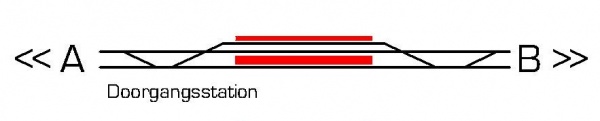

Doorgangsstation
E07.01.02-01
Afbeelding: Ronald Koerts
Doorgangsstation
Dit type station komt het meeste voor in Nederland. Dit zijn stations aan een doorgaande spoorlijn.

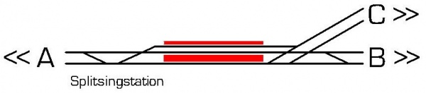

Splitsingsstation
E07.01.02-03
Splitsingsstation
Waar spoorlijnen samenkomen en uit elkaar gaan zijn meestal stations gelegen. Deze stations worden daarom splitsingsstations genoemd. Hierbij kan er dus naar meerdere richtingen gereisd worden.

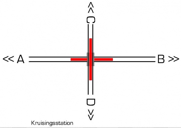

Kruisingsstation
E07.01.02-04
Kruisingsstation
In sommige gevallen wordt op een kruising van twee spoorlijnen een station gesitueerd. De kruising is meestal ongelijkvloers, waardoor een deel van het station hoger ligt dan het andere deel. De sporen hebben echter geen verbinding met elkaar.

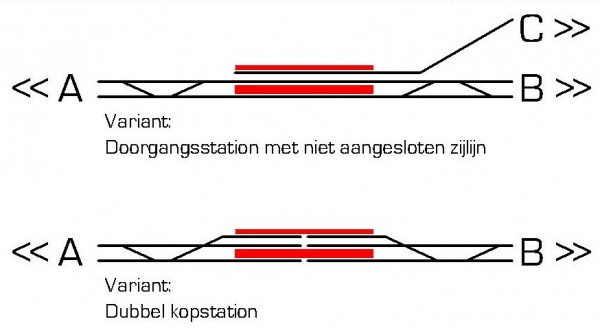

E07.01.02-05
Varianten
Soms is een combinatie van twee typen stations mogelijk. Bijvoorbeeld een kopstation met doorgaande sporen. Enschede is daar een mooi voorbeeld van, de sporen lopen door het station richting Duitsland. De sporen zijn met twee stootblokken fysiek gescheiden. Daardoor kunnen de treinen in Enschede niet doorrijden naar Duitsland (of van Duitsland naar Nederland).
