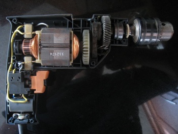

E13.01-03
Boormachine
Foto: Wikimedia Commons
Een boormachine met inschakelbaar klopboormechanisme is in de beginfase van de bouw van een modelbaan zéér bruikbaar. Daarvoor geldt hetzelfde; besteedt er niet te veel geld aan.

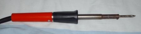

E13.01-04
Soldeerbout
Soldeerbout. Deze kan in principe heel eenvoudig zijn. Neem er één van ongeveer 40 Watt, zwaarder is onnodig.

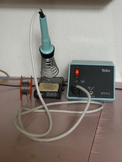

E13.01-05
Soldeerstation
Een soldeerstation behoort al tot de 'luxe' voorzieningen.
