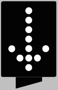

ATB seinen
Afbeelding: E08.01.05-01 Afbeelding: E08.01.05-02 Afbeelding: E08.01.05-03
Nadering ATB ATB inschakelen ATB code
Tekening gemaakt door: Werner Hermsen Tekening gemaakt door: Werner Hermsen Tekening gemaakt door: Werner Hermsen
Afbeelding: E11.20.07-04 Afbeelding: E11.20.07-05
ATB codewisseling ATB uitschakelen
