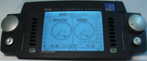

ESU ECoS 1
E10.07.07-01
Foto: Fred Eikelboom
Protocol DCC, Motorola, Selectrix
Snelheidsstappen DCC 14, 28 en 128 / Motorola 14 (28 met speciale decoder)
Algemene bus S88 / ECosLink
Terugmeld-bus S88 / ECosLink
Computer-interface Ethernet RJ45 bij directe aansluiting op de computer: Crosscable nodig
Maximaal aantal adressen bedienbaar DCC 9999, Motorola 255, Selectrix 111
Maximaal aantal adressen op te slaan 16384
Maximaal tegelijk aan te sturen locs DCC 119, Motorola 119, Selectrix 111
Maximaal aantal accessoires 2048
Maximaal aantal functies 2 x 8 ( + aantal extra via het display)
CV schrijven Ja
CV lezen Ja
Aparte programmeerspoor-aansluiting Ja
Vermogen 4,0 Amp.   (Maximum stroom is instelbaar via het display)
Handleiding Dowload van de ESU website
Website fabrikant: ESU Electronic Solutions Ulm GmbH & Co. KG
