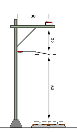

Bij 'enkelspoor' wordt gebruik gemaakt van een mast met een eenvoudig geconstruëerde arm. In verband met de eis, steeds aan de rijdraad te trekken en nooit te duwen, staan bij een enkelsporige lijn de masten om-en-om links en rechts van het spoor. Een goed voorbeeld hiervan kunt u zien op het traject Den Dolder — Baarn.
Afbeelding: E09.03.01-04
Bovenleidingmast voor enkelspoor
Tekening gemaakt door: Hans van de Burgt
Indien door ruimtegebrek de masten aan één zijde worden geplaatst, gebruikt men een drukpijp. Aan de bovenleiding moet immers getrokken worden.
