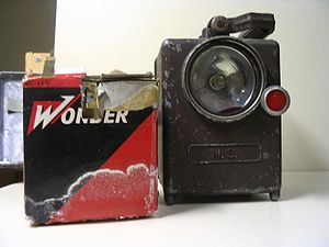

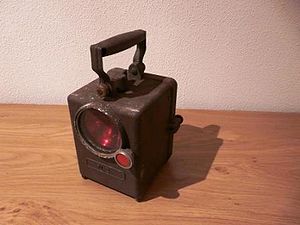

Nood-seinlantaarn
Afbeelding: E08.01.04-12 Afbeelding: E08.01.04-13
Nood-seinlantaarn met wit licht Nood-seinlantaarn met rood licht
Foto gemaakt door: Gebruiker BNLS-forum Foto gemaakt door: Gebruiker BNLS-forum
De nood-seinlantaarn diende in de loc, het treinstel of de trein aanwezig te zijn in de cabine. In geval van nood kon de nood-seinlantaarn bijvoorbeeld gebruikt worden om een defect of ontbrekend sluitsein te vervangen. Met de knop aan de voorkant kon een rode lens voor de lamp gedraaid worden. Hierboven een exemplaar uit ongeveer de jaren '60 (zie: foto's E08.01.04-12 en E08.01.04-13). Een zogenaamde blok-batterij van 9 Volt zorgde voor de stroomvoorziening.
