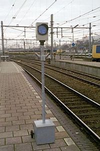

Locatiespecifieke borden
Aanwijzing-borden
Afbeelding: E08.01.05-26 Afbeelding: E08.01.05-27 Afbeelding: E08.01.05-28
Aanwijzingbord
Trein met 9 rijtuigen, hier stoppen
Aanwijzingbord
Trein met 6 rijtuigen, hier stoppen (*
Aanwijzingbord
Trein met 11 rijtuigen, hier stoppen (*
Bron: Nico Spilt Bron: Nico Spilt Bron: Nico Spilt
E08.01.05-26, E08.01.05-27 en E08.01.05-28 Aanduiding van de plaats waar de voorzijde van een trein, bestaande uit het aantal voertuigen aangegeven door het cijfer of getal, tot stilstand moet komen. Geldt voor reizigerstreinen en leeg materieeltreinen.
