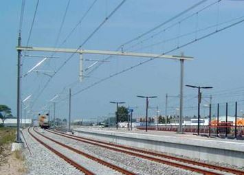

Modern portaalDe moderne Nederlandse bovenleiding is weer een nieuwe variant. De ligger van het portaal is een holle vierkante kokerbalk met een maximum lengte van 17 meter. Onder de holle kokerbalk worden één of meer draagarmconstructies aangebracht. Deze draagarmconstructies zijn veel slanker uitgevoerd dan de oudere types. In schaal H0 worden deze 16 mm hoog, in plaats van 25 mm.

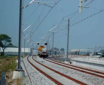

Aanleg nieuwe bovenleiding bij MaarssenEen aardig voorbeeld van het gebruik van de nieuwe bovenleidingportalen ziet u op de onderstaande foto's. Deze zijn gemaakt in de omgeving van Maarssen.
De moderne Nederlandse bovenleiding wordt in toenemende mate uitgevoerd met enkelvoudige portalen. Daarmee lijkt de bovenleiding meer-en-meer op die welke in andere Europese landen wordt toegepast. Ook deze enkelvoudige mast is te zien op het traject Maarssen — Breukelen. Verder worden ze o.a. toegepast op het traject Best — Eindhoven. De portalen en de losse masten van de moderne bovenleiding kunnen, indien gewenst, door elkaar gebruikt worden.
