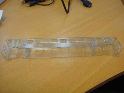

Lange tijd was het een probleem om met de SLS-methode een stevig model te fabriceren, maar vooral een model met een glad oppervlak. De modellen bleken te korrelig te zijn om er mooie treinmodellen mee te maken. Inmiddels is daar een oplossing voor gevonden.
Frits Westers impregneert zijn modellen met twee-secondenlijm. Dat is simpel: druppel het model vol met twee-secondenlijm. Zorg ervoor dat de lijm die u opbrengt er niet op blijft liggen, de lijm moet er namelijk volledig intrekken.
Let op: twee-secondenlijm is giftig!! Twee-secondenlijm plakt als geen ander en voor u het weet zit u vast! Wees dus erg voorzichtig!
Na deze behandeling is plamuren niet persé nodig. Eventueel gebruikt u een beetje spuitplamuur.
Schuren doet u met waterproof schuurpapier. Het resultaat is buitengewoon fraai.
Afbeelding: E11.07-09
Tekening gemaakt door: .
Op de foto hierboven ziet u een prototype dat niet met lijm bewerkt is (Links). Het model toont duidelijk de lelijke korrelstructuur. Het in geelgrijs jasje gespoten prototype (Rechts) is daarentegen wel met lijm bewerkt, en daarna geschuurd. Het verschil is duidelijk.
