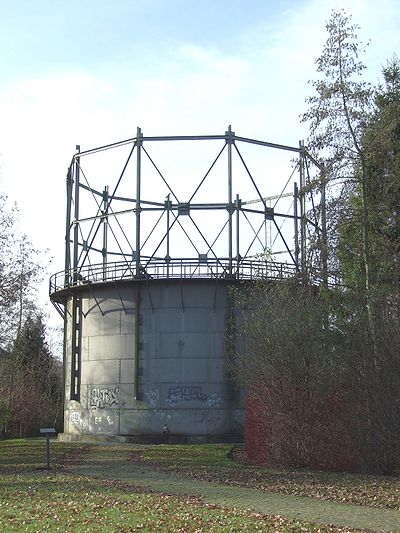

De gashouder was meestal uitgevoerd als een cilinder, waarin boven water het gas werd opgeslagen. De wand was opgebouwd uit een aantal concentrische ringen. Naarmate er meer gas in de houder aanwezig was, nam die ook in inhoud toe, doordat hij als een telescoop uitzette. Tevens werd op deze manier een geringe overdruk in het leidingstelsel gehandhaafd. Om lekkage van het gas te voorkomen, waren de ringen ieder voorzien van een waterslot.
Een bewaard gebleven gashouder, die op de lijst van Rijksmonumenten staat, is het bouwsel in Avereest. Dat is niet zo groot, dus goed in model weer te geven. Let er eens op, dat zo'n groot vlak weer direct met graffiti is vervuild.
Afbeelding: E07.03.02-01
Voormalige gashouder in Avereest
Foto gemaakt door: Gerrit Ferwerda
