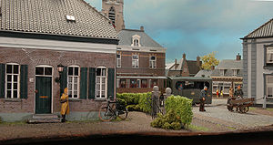

In dit artikel bespreken we de toepassing van perspectief op de modelspoorbaan. We doen dit aan de hand van het bekende 3D 'schilderij' van Veldhoven 1935 - een door Hans v.d. Boom, Hugo Baart en Peter Dillen van de Modelspoor Groep Valkenswaard gebouwd diorama, dat destijds tijdens de modelspoorbeurs in Mechelen de eerste prijs in de wacht sleepte. De toegepaste technieken laten zich moeilijk beschrijven. Enige ervaring in het zelf bouwen van huisjes in wel gewenst. Naast een theoretische uitleg worden een aantal foto's weergegeven ter illustratie.
Dat met deze aanpak werkelijk fantastische resultaten zijn te bereiken, bewijst wel de onderstaande foto.
Afbeelding: E11.22-01
Veldhoven 1935
Bron: Peter Dillen
In perspectief bouwen wil niet zeggen dat u de huisjes in verschillende schalen achter elkaar in het diorama plaatst, maar dat ieder afzonderlijk huisje, naar achteren kleiner wordt gebouwd. Daarbij wordt ieder huisje scheef en vervormd gebouwd.

Toepassing van de theorie in Diorama Veldhoven 1935
Met onderstaande foto's wordt duidelijk tot welk opmerkelijk resultaat de toepassing van de hier beschreven theorie kan leiden.
Afbeelding: E11.22-09
Veldhoven 1935 - De oude tram komt voorbij
Bron: Peter Dillen
