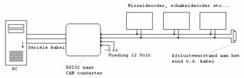

InleidingCAN-Bus (Controller Area Network) is een protocol (standaard voor een seriële databus) waarbij een apparaat( bijv. een decoder) gegevens kan ontvangen en versturen naar een ander apparaat. Dat kan een Digitale centrale zijn, of een bezetmelder, of iets anders. Het protocol is oorspronkelijk ontwikkeld (vanaf 1983 tot 1986) voor de automobiel-industrie, door de firma Bosch (Robert Bosch GmbH). CAN is expliciet ontworpen voor omgevingen met veel elektromagnetische storingen, en maakt gebruik van twee differentieel aangedreven lijnen; de robuustheid van de signaaloverdracht verhoogt nog bij gebruik van twisted pair verbindingen. De eerste markt voor CAN was de automobielsector. Het CAN-systeem is ondertussen ook doorgedrongen in andere embedded toepassingen, zoals machinesturingen en robots.
OverdrachtssnelheidGegevensoverdracht tot 1 Mbit/s (één miljoen bits per seconde) is mogelijk voor een kabellengte onder de 40 meter. Grotere afstanden in netwerken, zijn mogelijk als de maximum bitsnelheid wordt aangepast; bijvoorbeeld, tot 250 kbit/s (250 duizend bits per seconde) voor een lengte van 250 meter. Een CAN-bus laat realtime communicatie toe: iedere 'node' (apparaat met CAN-Bus-aansluiting) van het CAN-netwerk heeft een vaste prioriteit en de boodschap van de 'node' met de hoogste prioriteit krijgt voorrang.
ECoS-LinkDe ECoS van ESU, beschikt over de ECoS-Link aansluiting. Dit is een protocol, gebaseert op de CAN-techniek.
VerkrijgbaarheidMomenteel is er al een CAN-Bus-systeem voor de modelspoorbaan leverbaar (zie: 'Informatie over CAN-systeem' hieronder).
ZelfbouwEr zijn er al veel 'doe-het-zelvers', die bezig zijn met het bouwen van een CAN-systeem voor hun modelspoorbaan. Op het Internet is diverse informatie hierover te vinden.
