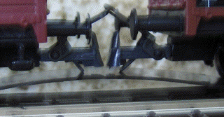

De lengte van het plaatje is na enkele proefnemingen uitgekomen op de afstand tussen 11 bielzen (zie foto onder). Wanneer het plaatje langer is, ontkoppelt de zaak niet goed (het plaatje komt dan niet voldoende omhoog), en wanneer het plaatje te kort is, worden de wagens opgetild!

De wisselaandrijving onder spanning gezet, en
zie daar,... het plaatje gaat krom staan
En dit is het resultaat:
De wagens ontkoppelen voortreffelijk
