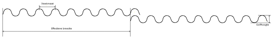

Overlapping
Golfplaten worden altijd met een overlapping gelegd, om te voorkomen dat regenwater door het dak kan dringen (zie: tekening 04). Bij de effectieve breedte moet dus nog een hele steekmaat opgeteld worden. Een golfplaat met een effectieve breedte van 1000 mm. en een steekmaat van 167 mm heeft dus een breedte van 1167 mm.
In de lengte wordt meestal met een overlap van 20 cm gewerkt. Een golfplaat met een lengte van 2200 mm. heeft dan een effectieve lengte van 2000 mm.
| Afbeelding: 04
| Doorsnede golfplaten
| Tekening gemaakt door: Fred Eikelboom
