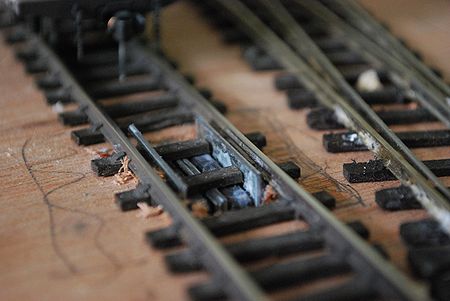

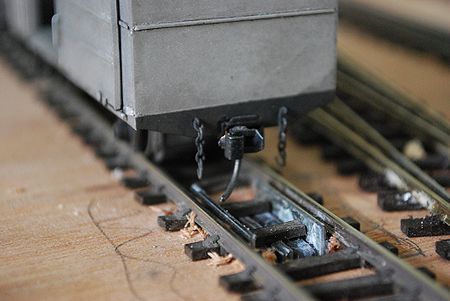

Toepassing deurmagneetjes als ontkoppelaar voor Kadee-koppelingen. Simpele deurmagneetjes die verkrijgbaar zijn bij iedere bouwmarkt, blijken een alternatief te kunnen zijn voor een magnetische ontkoppelaar. Waar normaliter een #308 magneet van Kadee onder de rails wordt geplaatst ziet men nu twee stukjes 'contrarail'. De magneetjes zelf zitten net onder de dwarsliggers en verdwijnen dus uiteindelijke onder het ballastbed.

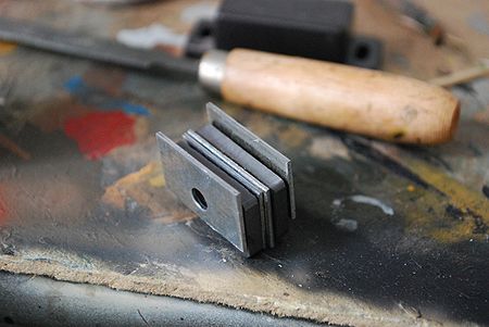

Zoals op de foto hierboven te zien is, bestaat het magneetpakketje uit meerdere lagen. Twee magneetjes afgewisseld met stalen plaatjes. De breedte van het pakketje kan wat afwijken, afhankelijk van het type deurmagneetje. U dient er voor te zorgen dat de buitenste hoge plaatjes een afstand hebben die overeenkomt met de afstand tussen twee contrarails. Uiteraard dienen de wielen aan beide zijden nog een vrije loop te hebben.

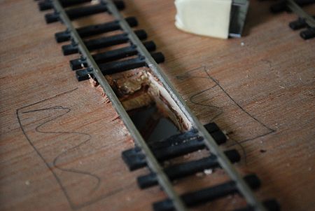

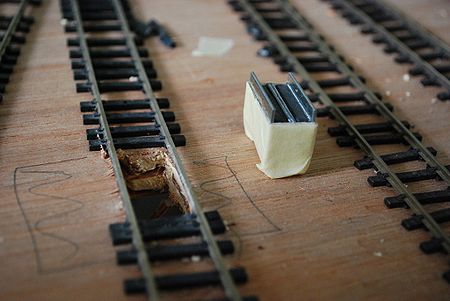

Om het magneetpakketje in te bouwen, verwijderd men een aantal bielzen, en maakt u een gat tussen beide spoorstaven. Het gat moet groot genoeg zijn om het magneetpakket verticaal te kunnen laten zakken.

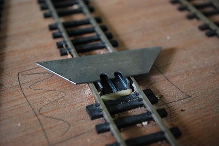

Om het magneetpakket strak bijeen te houden, draait u er ongeveer een meter afplaktape omheen. Het magneetpakket moet zo komen hangen dat de contrarailtjes op dezelfde hoogte zitten als de spoorstaafkoppen. Om dit te bereiken laat u, nadat u een mesje of ander vlak plaatje ijzer op het pakketje bevestigd hebt, het geheel met een beetje lijm erop in het gat zakken. Wanneer één-en-ander droog is, kunt u de verwijderde dwarsliggers op maat maken en in stukjes terugzetten. Bron: Beneluxspoor.net-Forum
