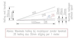

Hellingen in de modelbaan moeten voldoen aan dezelfde eisen als in bij het grootbedrijf. Hellingen bij modelspoor zijn nodig om bijvoorbeeld een trein naar het schaduwstation te kunnen laten rijden. Een schaduwstation ligt meestal onder het zichtbare gedeelte van de modelbaan. Er zijn verschillende manieren om een helling te maken.
Het hellingspercentage mag niet te groot zijn, want anders komen de treinen niet omhoog. Eventueel kunt u nog hulpmiddelen als een tandheugel inzetten om met bepaalde modellen steilere hellingen te nemen. Er zijn verschillende fabrikanten die tandradsystemen in model leveren.

Hellingspercentages modelspoor
Bijna alle huidige modeltreinen kunnen goed overweg met hellingen. Hellingen tot 5% moeten geen probleem zijn. Voor de levensduur van de motoren echter, is het niet aan te bevelen, deze zullen zeer zwaar belast worden door lange steile hellingen. Daarnaast is het afhankelijk van het feit of u met lange treinen of korte treinen rijdt. Hoe langer de trein hoe minder steil de helling mag zijn. Het kan ook zijn dat een trein af fabriek niet tegen een helling met een groter percentrage dan bijvoorbeeld 3% kan.

Wilt u echt steile hellingen toepassen dan moet u uitwijken naar een tandradsysteem. Een tandradlocomotief kan hellingen tot 35% aan. In bochten mag het hellingpercentage meestal niet meer dan 25% zijn.
Er zijn een aantal fabrikanten die een systeem leveren. Voor standaard H0 levert Fleischmann een tandradsysteem. Voor H0e en H0m levert onder andere de firma Bemo een tandradsysteem. In de schaal N levert Fleischmann een tandradsysteem. In het artikel E04.05.03 - Fleischmann Tandradsysteem wordt uitgelegd hoe u een tandradtraject in de modelbaan kunt opnemen.
Ook bij het tandradsysteem geldt dat er een topboog en een voetboog aan de helling moet zitten om de helling goed te kunnen laten nemen door de locomotief en de rijtuigen/wagens.
Rechte hellingen
De algemene regel is dan ook: Hellingpercentage voor hellingen in modelbanen moet niet boven de 3% uitkomen. Dat betekent een stijging van 30 millimeter per meter. Dit is de regel voor rechte hellingen.
Stelregel: Maximale hellingspercentage voor modelspoor: 3% of 3 cm hoogteverschil per meter.
