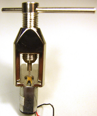

Afbeelding: E13.01-16
Tandwieltrekker
Foto gemaakt door: Gerrit Verwerda
Bij het vervangen van versleten tandwielen van (modeltrein)motoren kan een Tandwieltrekker zeer goed van pas komen. Hiemee kunnen we zeer gemakkelijk een versleten/beschadigd tandwieltje van de motor-as verwijderen. De grootste diameter van het te verwijderen tandwiel mag 10,8 mm bedragen. Voor het verwijderen van vliegwielen zult u helaas een iets groter exemplaar moeten aanschaffen.
