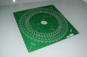

Afbeelding: E16.03.04-01
De DTS-print
Foto gemaakt door: Frans Staal
Daarvoor is een oplossing. Met minimale aanpassingen aan de draaischijf (alleen maar het lijmen van een magneetje onder de draaischijf-brug), kan deze volledig automatisch bediend worden. Dat betekent dus; geen gaatjes boren, geen Reedcontacten inbouwen, geen bedrading aanbrengen, alleen maar het bevestigen van de DTS (DinaSys Turntable Sensors)-print onder draaischijf en een magneetje lijmen onder de brug van de draaischijf. Dat is voldoende om uw draaischijf onder controle te hebben.

Op de print (zie: foto E16.03.04-01) zijn 48 sensoren aangebracht (niet zichtbaar op de foto want de sensoren zitten op de achterzijde van de print), die de positie van de brug detecteren en de bijbehorende elektronica stuurt deze informatie naar de USB-poort van uw computer. Het gebruik van deze draaischijfbesturing is dus niet beperkt tot Dinamo.
De DTS is een printplaat van 20 × 20 cm, met daarop de 48 sensoren, waarmee de exacte positie van de brug bepaald wordt en waardoor het langzaam opstarten en afremmen mogelijk is. Het met een ruk starten- en stoppen van de brug behoort hiermee tot het verleden, en dat is een groot voordeel. De DTS wordt onder de draaischijf gemonteerd en is in principe geschikt voor elke draaischijf met een hoek van 7,5 graden tussen de sporen in schaal N of H0, zoals de Fleischmann of Märklin -draaischijf. De DTC zorgt niet alleen voor de communicatie met de PC en voor het aansturen van de draaischijf-motor, maar hij zorgt tevens voor het omschakelen van de rijspanning naar het juiste spoor.
Er behoeven (afgezien van het lijmen van het magneetje) geen aanpassingen in uw draaischijf aangebracht te worden. U monteert de DTS-print onder uw draaischijf en verbind deze d.m.v. een flatcable aan de DTC. De print kan onder de draaischijf worden bevestigd d.m.v. aluminium steunen, zoals getoond op foto E16.03.04-02. De exacte positie van de magneet onder de brug bepalen (vanuit het hart van de schijf, maar vooral in de hoogte) is een secuur werkje. Wanneer de brug niet op de juiste plaats (exact tegenover een spoor) stopt, kan de hele print een stukje verdraaid worden. Speciaal voor Dinamo-rijders is hier een groot voordeel bij het toepassen van deze besturing: met slechts twee blokuitgangen (één voor de rijstroom op de brug en één voor alle opstelsporen)van een TM-H, kunt u net zoveel opstelsporen aansluiten als u kwijt kunt aan de draaischijf.
