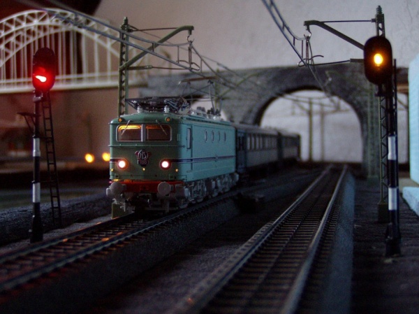

Het eindresultaat
Hieronder een foto van het eindresultaat:
Afbeelding: E08.01.07.02-10
Twee seinen gemonteerd op de modelbaan
Foto gemaakt door: Jan Huchshorn
