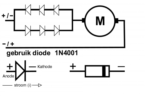

Een eenvoudige manier om de snelheid van uw analoge locomotief of treinstel te verminderen
Ongetwijfeld hebben velen van u locomotiefmodellen in gelijk- en/of wisselstroom die van vrij nieuw tot betrekkelijk oud kunnen zijn. Vaak zijn de snelheden van deze oude en nieuwe loc's niet met elkaar te vergelijken. De oude loc's rijden vaak beduidend sneller dan de nieuwe bij een zelfde rijspanning. Zelfs voor de niet in elektronica gespecialiseerde modeltreiner is het een fluitje van een cent (bijna letterlijk) om de snelheden aan te passen. Een simpele oplossing, door mij al jaren toegepast, is het gebruik van één of meerdere diodes in de spanningsdraden naar de motor. Diodes kosten maar een paar centen, dus om de onkosten hoeft u het niet te laten.
Uitgaand van het feit dat bij het gebruik van een diode in geleidende toestand over de diode een spanning staat van 0,7 Volt, kunt u in stappen van 0,7 V de spanning naar de motor verminderen. Dus bij twee diodes in serie wordt dat 1,4 Volt, bij drie diodes in serie 2,1 Volt enz. Omdat we te maken hebben met een gelijkstroommotor en er door ompoling van richting veranderd kan worden, werken deze in serie staande diodes slechts één kant op. Om ook in de andere richting het rijden mogelijk te maken, zetten we evenveel diodes antiparallel (zie tekening E16.02.01-01).
U kunt zelf proefondervindelijk vaststellen hoeveel diodes u nodig heeft. Het voordeel van deze eenvoudige oplossing is, dat geen gebruik wordt gemaakt van vermogensweerstanden. Deze kunnen erg heet worden en in een kleine behuizing b.v. een dure locomotiefkap laten smelten.
Veel succes.
Afbeelding: E16.02.01-01
Diodeschakeling
Tekening gemaakt door: Ad Vink
Trouwens, ook lampjes die te fel branden, kunt u met bijv. twee of drie diodes iets minder fel laten branden, en u verlengt daarmee ook nog eens de levensduur van die lampjes.
Een vermindering van de spanning met 1,4 of 2,1 Volt betekent b.v. dat 16 Volt ingangsspanning het effect krijgt van 14,6 of 13,9 Volt, dus geringere lichtopbrengst.
