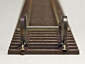

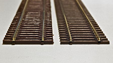

Afbeelding: 01 Afbeelding: 02
De afmetingen van de spoorstaaf Detail van het proefmonster. Dit had nog een donkere, bijna zwarte kleur
Bron: Weinert Bron: Weinert

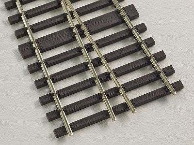

Afbeelding 03
Tabel gemaakt door: Hans van de Burgt
De wissels zijn zeer natuurgetrouw uitgevoerd, met zeer gedetailleerde onderdelen. Enkele eigenschappen:

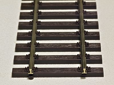

De flexrails
Afbeelding: 04 Afbeelding: 05
Een stuk flexrails De railstoelen zien er zeer natuurgetrouw uit
Bron: Lars-Christian Uhlig Bron: Lars-Christian Uhlig

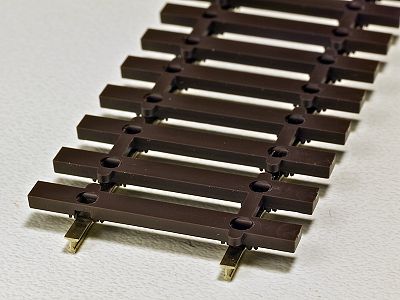

Hoogte, breedte en profiel van 'Mein Gleis' zijn identiek aan het railmateriaal van Peco Streamline. Rolf Weinert heeft zijn nieuwe railsysteem dan ook ontworpen als een uitbreiding op dat van Peco. Het profiel van Tillig is vergelijkbaar, maar is aan de voet ongeveer 1/10 breder.
Op de onderstaande foto is duidelijk te zien dat de schroefkoppen aan de binnenzijde ontbreken (zie:afbeelding 06). Hierdoor ontstaat genoeg ruimte voor de tamelijk hoge flenzen van de NEM-wielen. Verder zijn de bielsen zeer fijn gedetailleerd.
Afbeelding: 06 Afbeelding: 07
Aan de binnenzijde zijn de schroefkoppen weggelaten De bielsen zijn om-en-om met elkaar verbonden met een dun stripje materiaal

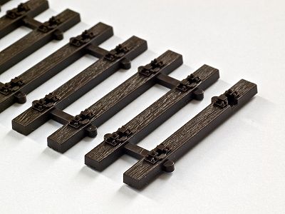

Weinert levert uitsluitend een flexrail en verschillende wissels. Het railmateriaal is uitgevoerd in naturel nieuwzilver. De flexrails zou volgens de catalogus 920 mm. lang moeten zijn, maar de lengte van het testmonster blijkt slechts 916 mm. lang te zijn. Wat verder opvalt, is dat het echt gaat om een flexibele rails. Hij blijft noch gemakkelijk in een boog liggen, noch is hij direct in een rechte lijn toe te passen. Het gebruik van railklemmen kan dan uitkomst bieden.
De ca. 1,75 mm. hoge bielsen worden afwisselend links en rechts verbonden door een balkje van 1,2 mm. Hierdoor ontstaat een flexibele kunststof band (zie: afbeelding 07). Elke Flexrails bevat een drietal van die banden, met elk 30 bielsen. De lengte is ongeveer 890 mm. De lengte van de railprofielen is echter nog een stuk groter (zie: afbeelding 08). Met een breedte van 3,1 mm. en een bielsafstand van 7,5 mm. is een nominale lengte mogelijk van ongeveer 895 mm.

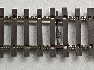

Aan de onderzijde is goed te zien, dat aan het einde van de kunststof band een haakje is bevestigd. Hiermee kunnen de banden aan elkaar worden bevestigd (zie: afbeelding 08).

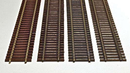

Vergelijking met andere railsystemen
Hier een vergelijking met andere railsystemen.
In de vergelijking wordt duidelijk, hoe goed de railstoelen door Weinert zijn gemodelleerd naar het grote voorbeeld; geen andere rails is zo fijn gedetailleerd (zie: afbeelding 09 en 11). De kleur van de bielsen bij Weinert is een aangenaam bruin. Ze zijn ietwat roodachtig zoals bij Roco, en een tikje helderder dan bij Tillig, wat mij persoonlijk het beste bevalt. Het monster dat de Weinerts op de beurzen onder geïnteresseerde klanten verspreidden, had nog dezelfde donkere, bijna zwarte kleur, als de bielsen van PECO (zie ook: afbeelding 02). Hier is dus duidelijk iets veranderd.
Afbeelding: 11
(v.l.n.r.): Roco Line, Tillig Elite (beide Code 83), Peco Streamline en Weinert 'Mein Gleis' (beide Code 75)

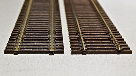

Vanuit dit perspectief is te zien dat de totale hoogte van de rails verschillend is. Terwijl de Roco rails ongeveer 4,2 mm. hoog is, zijn Tillig en PECO ongeveer gelijk met ongeveer 4,1 mm. De nieuwe Weinert-rails is slechts ongeveer 4,0 mm. hoog. Dit komt door de lagere bielshoogte in vergelijking met PECO (zie: afbeelding 11, 12 en 13).

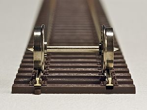

Hier een aantal foto's met verschillende wielsets op het spoor. Beginnend met een hoge NEM-wielset van Kleinmodellbahn (zie: afbeelding 14). Daarna, de volgens de nieuwe NEM-regels, slechts 2,4 mm. brede (en zeer mooie) Weinert wielset (zie: afbeelding 15). Tot slot een smalle Finescale-wielset met 2,2 mm. breedte (RP 25 Code 88) van Luck (zie: afbeelding 16).
Afbeelding: 14 Afbeelding: 15 Afbeelding: 16
Hoge NEM-wielset van Kleinmodellbahn Weinert wielset Luck wielset
Bron: Lars-Christian Uhlig Bron: Lars-Christian Uhlig Bron: Lars-Christian Uhlig

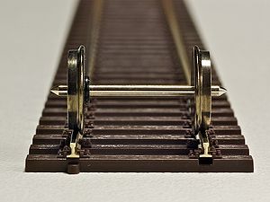

Op de eerste foto wordt duidelijk waarom aan de binnenzijde de schroefkoppen van de railstoelen niet werden opgenomen. Daardoor kunnen ook NEM-wielen probleemloos gebruikt worden. Voor de lage flenzen volgens RP 25 echter, was deze aanpassing om operationele redenen niet nodig.

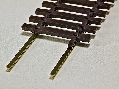

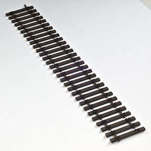

Toen ik een stuk rails afgezaagd had, om het te ballasten, bemerkte ik dat mijn eerdere vermoeden verkeerd was. De bielsenband bestaat niet uit één stuk, maar uit drie stukken met 30 bielsen (zie: afbeelding 17). Aan het einde van de bielsenband zorgt een haakje voor een onopvallende verbinding tussen de afzonderlijke stukken. Pas bij daglicht, zijn me de naden tussen de stukken opgevallen.
Afbeelding: 17 Afbeelding: 18
De bielsenband zonder railprofielen Detail van de bielsenband zonder railprofielen
Wie graag 15m. lange railstukken, met aan beide einden een dubbele biels, wil hebben zoals bij het grote voorbeeld, moet overigens een stukje materiaal tussen de bielsen wegsnijden na elke 24 bielsen.

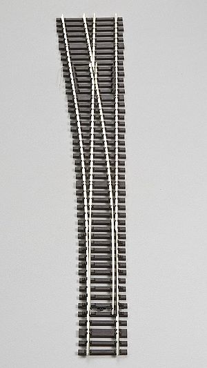

Hier een aantal foto's van het wissel (zie: afbeelding 20, 21 en 22). Het is heel lang en dus niet zo gemakkelijk te fotograferen. Het gaat hier om een links wissel EW 190-1:9 (74901). De wissels zijn vervaardigd volgens de originele ontwerpen van de Reichsbahn. Een vergelijking met een tekening op schaal, toont aan dat het grootspoorvoorbeeld exact overeenkomt met het model.

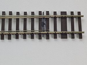

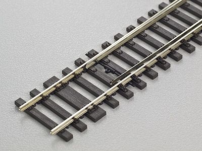

De tongbeweging
Naast de, van de flexrail reeds bekende, fijne detaillering van de houten spoorbielsen, valt de tongbeweging op. Deze bestaat uit twee zwarte messing delen die in het midden verbonden zijn door een isolerend stukje kunststof, waarin een gaatje zit voor de verenstalen draad van een wisselaandrijving (zie: afbeelding 24). Aan de buitenzijde van de tongbeweging zijn aan weerskanten twee kleine gaten aangebracht, waaraan u eventueel een wissellantaarn kunt bevestigen.
De wisseltongen zijn zodanig gemonteerd dat ze vrij gemakkelijk bewegen, maar er nog steeds voldoende wrijving is, om ze zelfs zonder de druk van een aandrijving in de eindposities te houden. De wisseltongen bestaan uit normaal railprofiel. In de bielsen onder de wisseltongen is in lengterichting een uitsparing gefraist, waarin de tongen heen-en-weer kunnen bewegen. Bij het origineel is het profiel van de wisseltongen lager dan het normale spoorstaafprofiel, omdat daar de tongen op glijplaten liggen. Voor een serieproduct is de gekozen oplossing mijns inziens prima. De uiteinden van de tongen lopen zeer spits toe en liggen zeer goed aan.
Afbeelding: 25 Afbeelding: 26 Afbeelding: 27
Afdekplaatje voor gat in treintafel Afdekplaatje laat kleine opening vrij voor verenstalen draad De onderzijde

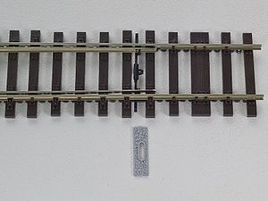

Een zeer doordacht detail is een klein kunststof plaatje met ballastimitatie (zie: afbeelding 25). Dit is zo ontworpen dat het precies in de ruimte onder de tongbeweging past. Het laat alleen een kleine sleuf open voor de verenstalen draad van de wisselaandrijving (zie: afbeelding 26). Het spreekt vanzelf dat het kunststof plaatje later nog geverfd moet worden in zelfde kleur als de ballast.
De adviesprijs van de wissels is €38,80 en van de flexrail €5,80 (prijspeil 2012). Zie voor de huidige prijzen de website van Weinert (zie 'Meer informatie'). De hoogte van het spoorstaafprofiel is, zoals hierboven al aangegeven, 1,9 mm. (code 75) en is hetzelfde als bij PECO. De wissels hebben een radius van 190 m. (2180 mm. in model). De standaard wissel heeft een hoekverhouding van 1:9. De vertakkingshoek bedraagt 6,6 graden. De boog van de afbuigende spoorstaaf eindigt bij het puntstuk. Er is ook nog een wissel leverbaar, waarbij de spoorstaaf van de boog door het puntstuk loopt. Het heeft een hoek van 8.6 graden. Op de website van Weinert zijn de actuele gegevens beschikbaar. Dit zijn foto's/scans van de wissels en tonen dat alle vormen vrij precies zijn.

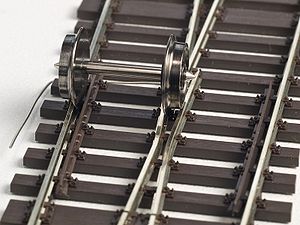

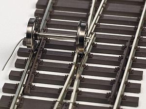

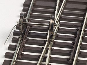

Dan wil ik nog wat foto's tonen van verschillende wielstellen op het puntstuk. Eerst een NEM wielset met de gebruikelijke hoge flens, welke helaas door de industrie nog steeds standaard geleverd wordt. De breedte van het wiel is iets meer dan 2,8 mm., zodat de 2,2 mm. brede puntstuk-kloof gemakkelijk overbrugd wordt (zie: afbeelding 30).
Afbeelding: 30 Afbeelding: 31 Afbeelding: 32
Door de tamelijk smalle sleufbreedte van 1,1 mm. bij het puntstuk, zakt een Finescale-wiel maar heel weinig weg, wat in het normale bedrijf waarschijnlijk nauwelijks opgemerkt zal worden.
In situaties waar een dergelijk wissel op een dwarshelling geïinstalleert wordt, zou het kunnen gebeuren dat een wielflens, bij de spits van het puntstuk, op het puntstuk gaat lopen, bijvoorbeeld wanneer in het afbuigende spoor een stijging begint, of wanneer het gehele wissel op een dwarshelling ligt. Dit kan vooral optreden bij locomotieven met lange voorloopassen of bij voertuigen met een grote wielbasis.
Om te voorkomen dat bovenstaande 'oplopen' ontstaat, zijn er strijkregels van messing leverbaar. Hieraan kunnen dunne reepjes messing aan de binnenzijde worden gesoldeerd, zodat de sleufbreedte verkleind wordt tot 0,9-1,0 mm. Een gemengd bedrijf met smalle en brede wielsets is dan echter niet meer mogelijk...
Die zijn echter tot nu toe allemaal tests en overwegingen aan de keukentafel. Gefundeerde conclusies zullen pas mogelijk zijn, wanneer de wissels geïinstalleert zijn en getest zijn onder echte bedrijfsomstandigheden. Mijn huidige favoriete wielsets komen eveneens van Weinert, waarbij de wielbreedte slechts 2,6 mm. is (zie: afbeelding 31). Ook hier zijn er geen problemen bij het rijden over de kloof in het puntstuk, want de wielbreedte is groter dan de breedte van de kloof. Volgens de huidige NEM 310 zijn zelfs wielsets met de minimale wielbreedte van 2,4 mm. toegestaan in de aanwezige sleufbreedte van 1,1 mm. naast het puntstuk!
Iets problematischer dan het wegzakken van een wiel, kan het tegen het puntstuk 'oplopen' van een Finescale-wiel zijn. Daar de wielbinnenmaat van een Finescale-wielset 14,8 mm. is, kan de strijkregel er niet voor zorgen dat de wielflens voldoende vrij langs het puntstuk geleidt wordt. Bij mijn test-wielset was er slechts een nauwelijks merkbaar rukje aanwezig, totdat het wiel de juiste weg had gevonden. Maar dit is een extreme situatie, omdat heel vaak de wielen de strijkregel niet eens raken bij het over het wissel rijden. En hoe het eruit ziet bij treinen met verschillende lengten en met zware voertuigen moet de praktijk nog uitwijzen.
En tot slot is een Finescale-wielset van Luck te zien (zie: afbeelding 32). De wielbreedte is ongeveer 2,25 mm., waarvan 0,6 mm. voor rekening van de wielflens komen. Er blijft dus 1,65 mm. over voor de breedte van het loopvlak. Dit is smaller dan de 2,2 mm. brede puntstuk-kloof, waardoor het wiel een beetje in de puntstuk-kloof kan wegzakken (zie: afbeelding 33). In welke mate dit in bedrijf merkbaar is, moet nog worden getest.
