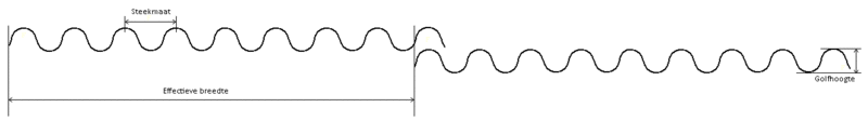

Golfplaten worden altijd met een overlapping gelegd, om te voorkomen dat regenwater door het dak kan dringen (zie: tekening 03). Van de breedte moet dus nog een hele steekmaat afgetrokken worden om de effectieve breedte (ook wel werkende breedte genoemd) te krijgen (zie: tabel 06). Een golfplaat met een breedte van 1167 mm en een steekmaat van 167 mm heeft dus een effectieve breedte van 1000 mm.
In de lengte wordt meestal met een overlap van 20 cm gewerkt. Een golfplaat met een lengte van 2200 mm. heeft dan een effectieve lengte van 2000 mm. De nokstukken (ter voorkoming van inregenen, zie: afbeelding 02) hebben een afmeting van 2100 x 196 x 196 mm. Deze nokstukken worden ook met een overlap gelegd (10 cm.), om inregenen te voorkomen. De effectieve lengte is dus 2000 mm.
Afbeelding: 03
Doorsnede golfplaten
Tekening gemaakt door: Fred Eikelboom
