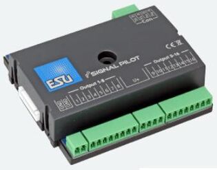

Afbeelding: 01
Bron: ESU
Foto gemaakt door: ESU
