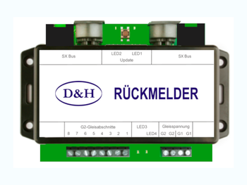

Doehler & Haass terugmelder
Afbeelding: 01
Bron: Doehler & Haass
Foto gemaakt door: Doehler & Haass
Gegevens
Aantal secties: 8
Protocol: DCC, Selectrix
Railcom Ja
Geschikt voor asymetrisch DCC Ja
DIN-Bus-aansluiting Ja
R-Bus-aansluiting Nee
X-Bus-aansluiting Nee
SX-Bus-aansluiting Ja
RJ12-aansluiting Nee
RJ45-aansluiting Ja
Activiteit-indicator: Ja, Led 1 t/m 4 (zie gebruiksaanwijzing)
Power-indicator: Nee
Website fabrikant: Doehler-haass.de
Documentatie: Handleiding (pdf)
Bijzonderheden: Zie onder;
  • Terugmelder voor acht secties
  • Geschikt voor twee- en drierail
  • MOSFET-technologie maakt parallelle werking met asymmetrische remsecties mogelijk
  • Instelbare vrijgavevertraging
  • Kan worden gebruikt in combinatie met alle digitale systemen
  • Maakt het mogelijk een onafhankelijk terugmeldingssysteem parallel aan het bestaande digitale systeem op te bouwen (zelfs als dit afkomstig is van concurrenten)
  • Drie bedrijfsmodi:
1. Alleen bezetmelding;
2. Bezetmelding en terugmelding SX1-locnummer.  Compatibel met de vorige versie van de D&H terugmelder en aanwezigheidsmelder 8i;
    Terugmelding van maximaal vier locadressen per sectie;
3. Bezetmelding, SX1-locnummerterugmelding en RailCom®-terugmelding
  • Terugmelding van uitgezonden locadressen (kanaal 1)
  • Terugmelding van locadressen (kanaal 2)
  • Terugmelding van de CV-waarden door de locdecoder
  • Terugmelding van de werkelijke snelheid door de locdecoder
  • Terugmelding van de spoorsignaalkwaliteit door de locdecoder
  • Instelbare gevoeligheid (400 µA, 2 mA, 10 mA)
  • Gelijktijdige evaluatie op alle acht secties
  • Zeer lage spanningsval dankzij het gebruik van de modernste technologieën
  • Galvanische scheiding tussen SX-bus-aansluiting en spooraansluiting
  • Voorbereid voor SX2-locadres-terugmelding
  • SX-busaansluiting met DIN- en afgeschermde RJ45-bussen (maakt kostenbesparend doorlussen van de SX-bus met Ethernet-patchkabels mogelijk)
Updatemogelijkheid van de terugmelder
Het updaten is mogelijk wanneer de terugmelder in het systeem is geïnstalleerd (het is niet nodig om de behuizing te openen) en wordt uitgevoerd via de FCC digitale centrale (het downloaden van de firmware vanaf internet is gratis).
