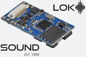

ESU LokSound 5 Micro NEM662 Next18 sounddecoder
Afbeelding: 01
Bron: ESU
Foto gemaakt door: ESU.

  • De LokSound 5 Micro NEM662 is een echte multi-protocoldecoder. Deze ondersteunt DCC, Motorola®, Selectrix® en M4 protocol.
  • Door een digitale locdecoder en geluidsmodule op één printplaat te combineren, zijn de afmetingen slechts 21mm x 10mm en kan daarom in vrijwel elke locomotief met spoorbreedtes N , TT en ook in kleine H0 locs worden geïnstalleerd.
