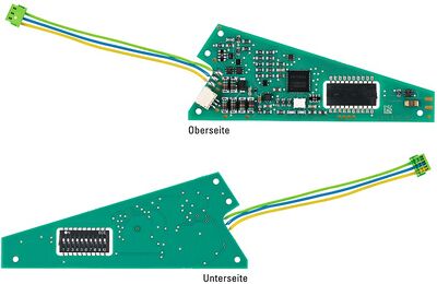

Märklin 74462 booster
Afbeelding: 01
Bron:
Foto gemaakt door: Märklin
Gegevens
Protocol: DCC, Motorola, mfx, mfx+, in combinatie met Central Station 60216, 60226 en 60213-60215
B-bus: Nee
CAN-bus: Nee
CDE-aansluiting: Nee
RailCom: Nee
Schaal: N, H0
Aansluitingen: zie onder;
Spanningsvoorziening: Stekker-netvoeding 60041
Voedingsspanning: Baanspanning
Maximale stroom: 3A
Website fabrikant: Märklin
Documentatie:
  • Aansluiting via 7-polige databuskabel direct op Central Station 60216, 60226 en 60213-60215
  • Automatische aanmelding op het Central Station 60216, 60226 en 60213-60215
  • Statusweergave via LED op de booster en grafisch op het display van het Central Station
  • Via aansluitklemmen 60125/60145 kunnen meerdere boosters in één systeem worden gebruikt
  • Bij gebruik van de schakelende voeding 60041 een maximale stroom van 3 A. (met schakelende voeding 60151 voor schaal 1 een maximale stroom van 5 A)
