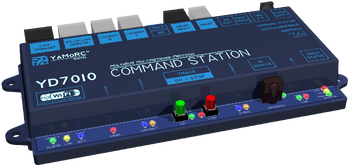

Afbeelding: 01
Yamorc YD7010
Foto gemaakt door: Yamorc
