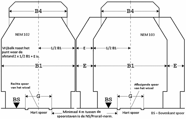

In feite wordt de plaats bepaald door het profiel van vrije ruimte (zie NEM 102 en 103, hieronder bij "Meer informatie"). De afstand tussen de hartlijnen van de sporen dient ter plaatse minstens (B1 + 2E) te bedragen, zie: afbeelding 04. Hoe vér dat punt van de top van het puntstuk af ligt, is afhankelijk van de wisselhoek. Immers, hoe kleiner de wisselhoek is, des te verder weg ligt het.

| Afbeelding: 03
| Afmetingen vrijbalk
| Tekening gemaakt door: Fred Eikelboom

Volgens de NS/Prorail-normen mogen de sporen bij een wissel of kruising, elkaar niet dichter naderen dan 4 m. Die afstand is dus mede bepalend voor de positie van de vrijbalk. Bij het grootspoor meet men vanaf het mathematisch punt (zie: "mp" in afbeelding 02). Hoe dat in zijn werk gaat, staat te lezen in een document van NS/Prorail (zie: Irse.nl bij "Bronnen").

Het is zo dat twee sporen elkaar nooit dichter dan 4 m mogen naderen, zodat de vrije-ruimte-profielen (PVR) elkaar niet kunnen raken. Dit houdt dan ook in dat je nooit rechtop kunt blijven staan aÌs twee treinen over de naast elkaar liggende sporen naderen. Er is namelijk geen ruimte meer. Dit kan alleen op plaatsen die als looppad aangegeven zijn.
Bij een wissel ligt het "vrije-ruimte-merk" (de vrijbalk) dus op dat punt waar de vrije-ruimte-profielen nog niet in elkaar overvloeien. Een wagen mag met z'n buffers tot aan het vrije-ruimte-merk komen. Er bestaat dan geen gevaar voor aanrijding met een trein of rangeerdeel op het nevenspoor.
Ter hoogte van de vrijbalk moeten de sporen altijd 4 m uit elkaar liggen. Helaas ligt de "vrije-ruimte-balk" los in de ballast en kun je er ook niet altijd op vertrouwen dat hij op de juiste plaats ligt.

| Afbeelding: 04
| Profiel van vrije ruimte (PVR) bij het wissel, volgens NS/Prorail
Meten is dus de beste methode om de plaats te bepalen. Vérder van het puntstuk vandaan, zal geen probleem opleveren, díchterbij wel.
De bij afbeelding 04 behorende gegevens kunnen we vinden in NEM 102 en NEM 103 (zie: Modelbaannormen NEM/MOROP, NMRA en RCN.
