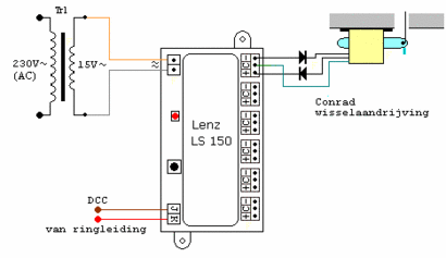

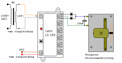

Afbeelding: 03 Afbeelding: 04
Aansluiting van de Fulgurex wisselaandrijving Aansluiting van de Conrad wisselaandrijving
Schema gemaakt door: Fred Eikelboom Schema gemaakt door: Fred Eikelboom
Aansluiten van een Fulgurex wisselaandrijving op de LS150.
Tussen de aansluitingen van de Fulgurex-aandrijving soldeert u een condensator van 10nF/35V (zie: afbeelding 3). Dit om verspreiding van stoorpulsen, vanaf de motor via de bedrading, tegen te gaan. Aan de uitgang monteert u twee diodes 1N4007, in tegengestelde richting. De aansluitdraden van de diodes monteert u in de + en - aansluiting van de LS150-uitgang. De andere twee aansluitdraden van de diodes (een Anode en een Kathode) monteert u aan een stuk draad. Er loopt dus vanaf de diodes maar één draad naar de aandrijvingen (in totaal gaan er dus twee voedingsdraden naar elke wisselaandrijving). Hierdoor is het aantal draden naar de aandrijvingen tot het minimum teruggebracht.
Aansluiten van een Conrad wisselaandrijving op de LS150.
De aansluiting lijkt sprekend op de aansluiting van de Fulgurex. Bij de Conrad wisselaandrijving zijn de diodes (af fabriek) reeds aan de draden gesoldeert, en gaan de draden van de diodes gescheiden naar de LS150 wisseldecoder (er gaan in totaal dus drie voedingsdraden naar elke wisselaandrijving, zie: afbeelding 4). De ontstoorcondensator is bij de Conrad aandrijvingen reeds aanwezig (zit in de behuizing) en is rechtstreeks op de koolborstel-aansluitingen van de motor gemonteert.
Wanneer na de montage blijkt dat het wissel verkeerd-om schakeld, verwisseld u de + en - aansluiting op de uitgang van de LS150.
