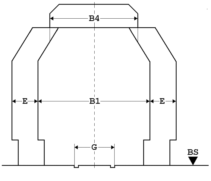

Op de modelbaan zijn NEM102 en NEM 103 van toepassing. Hiervoor heeft de Morop een mal gemaakt.
Wanneer u het gedeelte met E weglaat heeft u de mal voor NEM 102. Deze is voor de rechte stukken.
NEM 103 is voor bogen. Dus ook bogen bij kruisingen en bogen van wissels (het afbuigende spoor).
{{Afbeelding
|Grootte= 400px
|Volgnummer= 13
|Omschrijving= Mal voor NEM 102 en 103
|Type= Tekening
|Maker= Fred Eikelboom

Op de modelbaan zijn NEM102 en NEM 103 van toepassing. Hiervoor heeft de Morop een mal gemaakt. Wanneer u het gedeelte met E weglaat heeft u de mal voor NEM 102. Deze is voor de rechte stukken. NEM 103 is voor bogen. Dus ook bogen bij kruisingen en bogen van wissels (het afbuigende spoor).
Afbeelding: 13
Tekening gemaakt door: Fred Eikelboom
