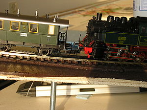

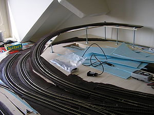

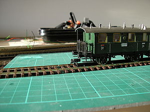

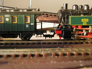

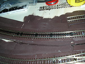

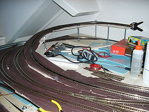

RailhoogteHet probleem zit hem vooral in de hoogte van de rails en de tandheugel. De modellgleis van Fleischmann is code 120, dus 2,70 millimeter hoog. De profi-gleis is code 100 en daardoor 2,50 millimeter hoog. De meeste moderne railsoorten zoals die van Roco zijn code 83 of lager. Gebruik je de tandheugel in combinatie met deze rails dan zit het tandwiel van de locomotief dieper in de tandheugel. De locomotief zal dan wat meer moeite hebben om omhoog te komen en wat minder soepel lopen. Daarnaast kan je problemen krijgen met de koppelingen. Inloop tandheugelHet is verstandig om een soort inloopheugel te maken. Door de inloopheugel zal het tandwiel van de locomotief rustiger de heugel oppakken. Het inmaken van de heugel gaat gemakkelijk door deze schuin af te zagen. Aanbrengen heugelHet aanbrengen is een nauwkeurig werk. Men kan het beste het gehele traject eerst uitleggen en dan pas vastzetten. De heugel vastzetten kan je het gemakkelijkst doen door deze in te lijmen of juist vast te spijkeren. Bij het spijkeren ben je een deel van de (geluid)dempende werking van je bedding kwijt. Hoogte koppelingenIn de schaal H0 kan je de tangheugel ook gebruiken bij andere rails dan die van Fleischmann zelf. Daarbij moet je dus opletten of de koppeling niet de tandheugel raakt. De standaard kortkoppelingen van Fleischmann kunnen eenvoudig aangepast worden aan de nieuwe situatie. Het kan zijn dat na het aanpassen de koppelingen niet meer op de (elektrische) ontkoppelaars werken. Het probleemOp de foto wordt netjes aangegeven waar het probleem zit: De stang van de koppeling raakt net de tandheugel. OplossingDe oplossing is heel eenvoudig: Jet houdt even een warme soldeerbout tegen de stang van de koppeling. Door de warmte van de soldeerbout wordt de stang zacht. Daardoor kan je de stang iets indrukken. Niet te veel indrukken het hoeft maar een of twee millimeter te zijn.
