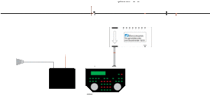

Nu we digitaal kunnen rijden en de wissels digitaal kunnen omzetten is de basis gelegd voor het geautomatiseerd rijden. Wij, als mens, kunnen zien waar een trein zich bevindt. Wij hebben de handen om de rijregelaar en de wissels te bedienen.
Wilt u dit door een computer laten doen, dan moet de computer 'handen', 'ogen' en 'hersens' krijgen. Met deze drie onderdelen kan de computer uw modeltreinen laten rijden. In dit en de volgende hoofdstukken leggen wij uit wat de ogen, handen en de hersenen van de computer zijn.
De terugmelding noemen we de ogen van de computer. Hierdoor weet de computer waar een locomotief zich op de modelbaan bevind.

Schematisch weergegeven ziet het er als volgt uit: (van links naar rechts) reedcontact, massadetectie, schakelrails.
DigitaalInfo terugmelding 2 2.gif|300px]]
Afbeelding: E10.05-04
{{{Omschrijving}}}
Bron: Huib Maaskant - Avontuur in miniatuur
Afbeelding: E10.05-06
{{{Omschrijving}}}
