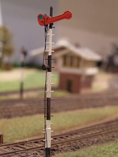

Klassieke beveiliging
Afbeelding: E04.09.02.04-14 Afbeelding: E04.09.02.04-15
Zelfgemaakt armsein Verhoogd seinhuis
Foto gemaakt door: Joop Bluijs Foto gemaakt door: Joop Bluijs
Op een modelspoorbaan anno 1905 passen uiteraard alleen maar klassieke armseinen. Joop heeft deze zelf gemaakt op basis van de in het artikel Zelfbouw armseinen door Huib Maaskant beschreven methode. De modelspoorbaan is verder ook voorzien van een verhoogd seinhuis, zoals beschreven in artikel Zelfbouw seinpost. Het seinhuis van Joop is trouwens uit een kit van Tilly Models (Het oude seinhuis te Boxtel).
