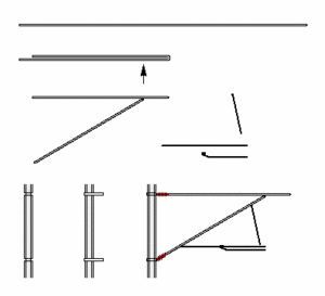

Afbeelding: 01
Uitleggerpakket
Tekening gemaakt door: Hans van de Burgt
Gebruik voor het uitleggerpakket messingdraad met een lengte van 82 mm en een doorsnede van 0,7 mm. Buig deze draad (iets vanaf het midden) dubbel. Het 'korte' gedeelte is 39 mm, het 'lange' is 43 mm. Buig vervolgens het lange gedeelte op 9 mm van de kop scherp naar beneden (zie: afbeelding 01).
U hebt nu de basisvorm van de uitlegger. Gebruik voor de overige gedeelten messingdraad met een doorsnede van 0,6 mm. Vergeet niet de isolatoren aan te brengen vòòrdat u de uitlegger aan de mast bevestigt. Uiteraard maakt u hierbij gebruik van superlijm.
