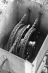

Voor het bedienen van de seinen werden mechanische verbindingen gebruikt die bestonden uit trekdraden, kettingen en wielen. Op het perron of in een seinhuis bevonden zich de bloktoestellen waarmee de seinen op veilig of onveilig gesteld konden worden.
Afbeelding: E08.01.02-10 Afbeelding: E08.01.02-11 Afbeelding: E08.01.02-12
Het handeltoestel van Delden stond onder de kap op het perron. Een drieschijventoestel voor diverse koppelingen met seinen te Veendam Trekdraadgeleiding van Simpelveld
Bron: klassiekebeveiliging.nl Bron: klassiekebeveiliging.nl Bron: klassiekebeveiliging.nl
De seinen werden doorgaans bediend vanuit Post T. Als voorbeeld nemen we de 'centrale' van Diepenveen. Deze had in de jaren vijftig drie toestellen. Een handeltoestel buiten voor de inrijseinen, de overweg en de wissels. Een toestel voor de blok- en enkelspoorvensters welke mechanisch gekoppeld waren aan de twee uitrijseinen. Deze uitrijseinen werden zonder tussenkomst van een linialenkast bediend door een Semafoorwinder; een krukinrichting met twee slingers. De Semafoorwinder was nog een overblijfsel uit de tijd dat Diepenveen maar twee seinen had en er een eenvoudiger blokstelsel aanwezig was. Naast de blokkast met Semafoorwinder hing nog een blokkast met de voorbijgangsvensters. Deze vensters waren elektrisch gekopppeld aan de inrijsenen.
