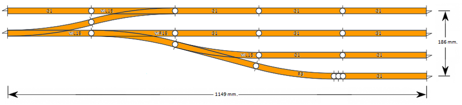

Fleischmann
Afbeelding: 05
Geometrie Fleischmann
Tekening gemaakt door: Hans van de Burgt
Het railfiguur is ongeveer 100 mm langer dan in figuur 3. Duidelijk is te zien dat het Fleischmann-wissel weliswaar een behoorlijke lengte heeft, maar dat de wisselhoek tamelijk groot is.

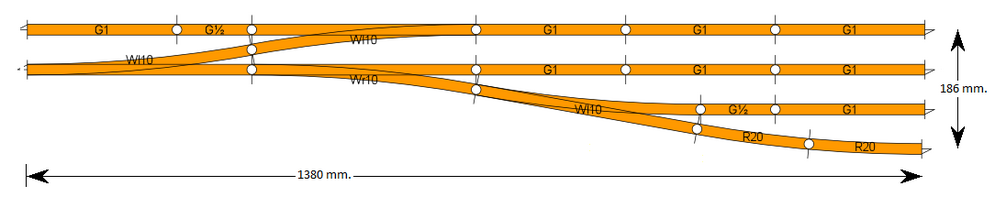

Afbeelding: 07
Geometrie Roco-line 10°
Het railprogramma van Roco bevat ook erg slanke, maar daardoor ook erg lange wissels met een wisselhoek van 10°. Deze zijn maar liefst 345 mm lang. Dat levert weliswaar een mooi plaatje op, maar kost erg veel ruimte ... in de lengte dan. Het railfiguur is ongeveer 850 mm langer dan in figuur 3.
