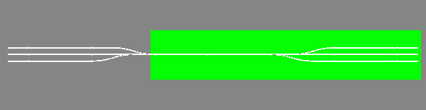

Een totaal andere benadering is de zogenaamde Pendelbaan. Dit is een combinatie van twee zogenaamde kopstations, vaak verbonden door een enkelbaans baanvak. De lengte van het baanvak is uiteraard afhankelijk van de ruimte die u in uw hobbykamer ter beschikking heeft. Meestal wordt een van de beide kopstations opgenomen in het niet zichtbare deel. De pendelbaan variant is met name erg populair in Engeland.
